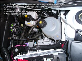

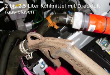

Thermostat tauschen beim 1.6 MPI
Der Motor sollte abgekühlt sein, um Verbrennungen durch das Kühlwasser oder Verletzungen durch das Anlaufen des Kühler Ventilator vorzubeugen.
Man kann zur Sicherheit auch noch das Minuskabel der Batterie entfernen.
