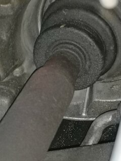

Bei der Antriebswelle an der Gummimanschette sieht man öl.

...Bei der Antriebswelle an der Gummimanschette sieht man öl.
