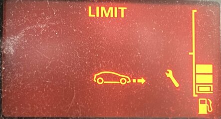

Trotzdem denke ich, dass das Zurücksetzen des Ölintervalls nicht erfolgreich war, da die Meldung (siehe Foto) bestehen bleibt. Und ich denke, deshalb ist die Störungsleuchte auch orange.
Heute hat es der Computer (generisch von Bosch) der Werkstatt geschafft, das Intervall zurückzusetzen, und das orange Licht ist aus und die Meldung ist verschwunden.
