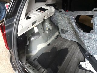

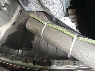

Ein paar kleine Impressionen vom Kofferraum, dem ich nun mit etwas Dämmung auf die Sprünge geholfen habe.
Verbaut ist am Boden eine EPDM Schwerschicht mit Klebeschicht aus Polyamid. Die Seiten sind zusätzlich mit einer Innenraumdämmung aus der Kfz Industrie mit aufkaschierter Schwerschicht gedämmt worden.
Der Effekt ist gut, spürbar und hat das gebracht was ich mir erhofft habe. Wirklich in greifbare Worte oder belastbare Fakten kann ich das allerdings nicht wirklich. Demnächst kommen die Türen bzw die Türverkleidung dran. Eventuell überlege ich noch Fahrzeugboden und Dach mit einer solchen Schwerschicht zu dämpfen, die nimmt gut Körperschall raus.
