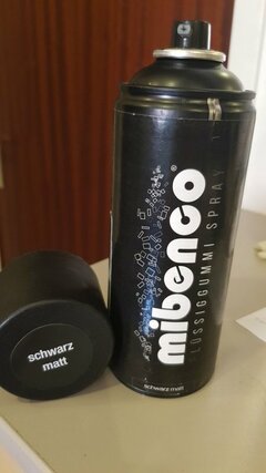

Das auf dem Plastik einfach mit Zahnstocher, hab's mit dem Finger "runter gerubbelt" (mir fällt kein anderes Wort ein). Hatte keine große Haftung.
Wo Folie drauf soll mit Silikonentferner reinigen. Und dann 2 oder 3 Schichten gleichmässig drauf sprühen.

Das Tolle an der Sprüh Folie ist, man kann sie rückstandslos wieder entfernen.
Der Nachteil dabei ist, sie hält in der Regel höchstens 2 Jahre.
