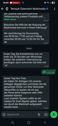

Oke Danke für die Info, dann muss ich mich nicht ärgern und kann mich in Demut üben.
Das habe ich als Antwort bekommen zu dem Thema mit der Lautstärke.
