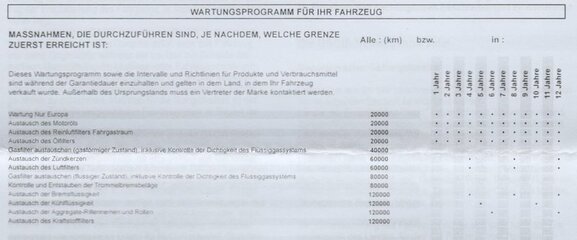

Hier Logan TCe 90 LPG 2018: Gasförmige Phase alle 40.000, flüssige Phase alle 80.000 km.serviceplan_logan_lpg.jpg
Und erneut die Frage an @DCFBY: Was steht in deinem Wartungsplan?

Ich habe mal im Wartungsplan nachgeschaut. Der war im Stapel der Unterlagen mit drin. Im Wartungsplan für mein Fahrzeug steht Gasfilter austauschen (gasförmiger Zustand) 30 Tkm und 60 Tkm (flüssiger Zustand) Ich habe inzwischen in der Werkstatt nachgefragt, dort möchte man den Filter bereits bei ca 15 Tkm wechseln. Der erste KD soll ca. 180,00 € kosten.
Bei mir wollte die Werkstatt den bei der dritten Inspektion und 33000km noch nicht wechseln. Noch zu weit hin bis 40000km was in meinem Plan steht. Soll bei der vierten Inspektion gemacht werden, es wäre kein Problem wenn die 40000km etwas überschritten werden.
