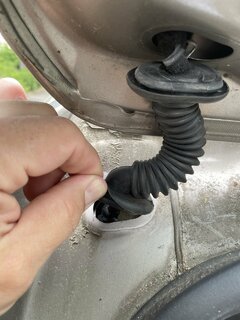

Clipse mal zuerst den Faltenbalg zwischen Karosserie und Heckklappe aus und siehe nach ob in dem Knickbereich Kabel offensichtlich gebrochen sind.
Haben alle unterschiedliche Farben,gut zu sehen was wozu gehört.
Diese Stelle ist bei Autos schon ein Klassiker.

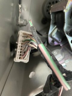

Motor für die ZV im Heck gefunden.
Das Grün/Braun Kabel hat Durchgang von Klemme zu Klemme.
Das Ocker(?)/Braun Kabel hat leider kein Durchgang. Also irgendwo Bruch. :(
Wie am besten reparieren? Ich werde die Kabel vom ersten Stecker (C-Säule) mal entfernen, damit ich sie zum Gummi Übergang ziehen kann. Und dort neue Kabel anzulöten?
Oder was ist „best practice“?

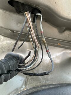

Edit:
Kabel ziehen geht nicht.
Aber es hat insgesamt 3 Kabel erwischt. Und ab Werk hat da schon mal jemand geflickt . Wegen Heck waren wir noch nie in der Werkstatt.
Das Material ist aber auch sehr spröde. Silikon Kabel wäre die bessere Wahl gewesen.
Erst einmal Flicken und schauen ob alles wieder geht.
Eine neue Gummifaltdingens werde ich auch brauchen, konnte die Kabel nicht ziehen.
