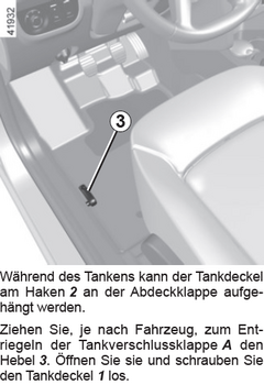

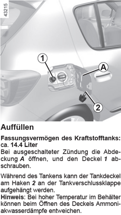

Hallo und vielen Dank für die Aufnahme. Ich habe mir einen Logan MCV Blue Dci bestellt. Nun meine Frage zum Tankdeckel. Bei meinem Duster gibt es ein Schloss am Tankdeckel. Da wir nun Ad Blue tanken müssen, stellt sich für mich die Frage wie der Tankdeckel verschlossen wird, mit 2 Schlössern oder wird der Deckel irgendwie anders verschlossen? Leider finde ich keine Fotos oder ähnliches zu diesem Thema.

Links unten neben dem Fahrersitz am Türschweller ist ein kleiner Hebel, damit macht man die Tankklappe auf. Unter der Tankklappe sind dann die beiden Tankverschlüsse, welche sich ohne Schlüssel aufdrehen lassen.
Ich such' mal nach Bildern in der Bedienungsanleitung
Vielen Dank, wäre echt nett wenn du mir mal die Bedienungsanleitung dafür kopierst :)
ja, außer man verschließt das Auto mit der Zentralverriegelung oder mit dem Zündschlüßel an der Fahrertür.
die Tankklappe ist mit einem kleinen Schraubendreher in einer Sekunde geöffnet!
Deshalb habe ich mir am Duster noch einen abschliessbaren Tankdeckel zugelegt.
Leider gibt es aktuell noch keine abschliessbaren AdBlue Deckel.
Deshalb kann jeder schlechte Mensch etwas in den AdBlue Tank kippen. Was sehr
unangenehm werden kann.
Es gibt im Internet einige Selbstbau Lösungen zu diesem Thema. Man kann z.B.
ein Blech biegen, welches den AdBlue Tankdeckel gegen den Dieseleinfüllstutzen
fixiert. Das Blech wird unter den Diesel Tankdeckel gelegt und mit diesem abschließbaren
Deckel verriegelt.
Das ist solch eine Lösung:
https://www.amazon.de/Sicherung-Tanksicherung-Tankverschluss-Tankdeckel-AdBlueSafe/dp/B082P53R2D
Leider gibt es nichts fertiges für Dacia. So bleibt aktuell nur Selbstbau übrig.
