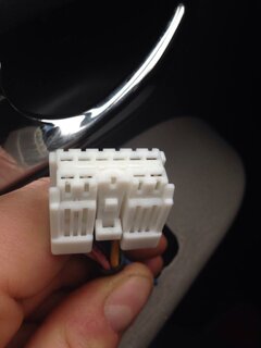

Ich möchte bei mir das One Touch Easy Modul für den Duster einbauen, jedoch sind die Stecker leider nicht identisch
Vielleicht kann mir jemand sagen ob man den Anschlussstecker am Kabelbaum in der Tür ist, ob man diesen einzeln kaufen kann so dass ich einen neuen Stecker selber bestücken kann?
Zweck ImageUploadedByTapatalk1385240313.506189.jpgist der dass das Modul vom Duster nicht passt, und ich aber nicht alle Stecker abschneiden und mit Lüsterklemmen verbinden will. Das ist murks. Ich möchte gern was steckbares haben.
Vielleicht hast du ja noch ne andere Idee?!
Mir fällt momentan leider nichts ein, ausser einen Stecker neu zu bestücken um das Modul zwischen zu stecke
Yep, ein Adapter wäre die sauberste Lösung.

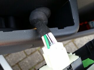

Habe das Modul auch hier. Wer kennt sich mit den Kabelfarben aus?
habe nun von Pekatronic das Zusatzmodul erhalten.
Habe nun ein Kabelfarbenproblem.
Lt. Anleitung soll:
Vom OTE Modul
Weiß an FH Motor zu + an den Schalter Fensterheber
Grau an FH Schalter auf + an den Schalter Fensterheber
Schwarz an Masse
Blau + an Leitung FH Motor auf (zum Motor)
Grün + an Leitung FH Motor zu (zum Motor)
Das die Kabelfarben am Schalter aber keine Rückschlüsse zu lassen, hat jemand die Belegung oder kann mir sagen, welches Kabel ich da trennen muss und welches Masse ist.
Masse sollte schwarz sein, soviel ahbe ich schon gefunden bzw. gemessen-
Auf den anderen 4 liegen immer 12 v zu Masse an.
Beim auf und zu fahren sind dann die 12 V jeweils grün zu weiß
und orange zu lila geschaltet.
Welches ist aber das Kabel was zum Motor führt?

Bei deinem Foto würde ich auf Beifahrerseite tippen, die elektrische Dokumentation sagt dazu:
Pin 1 zum Motor öffnen (grün)
Pin 2 Steuerung schließen, kommt vom linken Schalter (braun)
Pin 3 Steuerung öffnen, kommt vom linken Schalter (grau)
Pin 4 Masse schwarz
Pin 5 Beleuchtung blau
Pin 6 zum Motor schließen (violett)
Die Pin's sollten am Stecker markiert sein, auf die Kabelfarben in Klammern würde ich mich nicht verlassen.

Einbau mit bischen löten ganz einfach.
Poweradapter installieren (Habe Stromdiebe genommen und daszwischen geklemmt (Anleitung gibt es vom Hersteller dabei)
Schalter raus hebeln, die 2 Kabel durchtrennen, dann das Modul dazwischen löten, wie du es beschrieben hast.
Schwarzes Massekabel vom Modul auch mit Stromdieb auf das Massekabel am Stecker und fertig.
Schrumpfschläuche über die Lötstellen.
Habe die Kabel vom Modul auf Länge gelassen, einzigst das Pluskabel gekürzt, hängt ja nur der Poweradapter dran.
Alles mit Kabelbindern zu einem Kabelbaum gefertigt, Modul mit Filtermatte umwickelt (so Art Filz) Kabelbaum mit Isolierungsresten (Moosgummi) umklebt.
Dann alles im Schalterschacht versenken, Platz reicht ganz gut)
Schalter wieder rein und fertig.
So kann nichts klappern.
