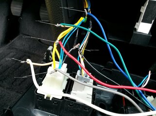

Dacia Logan MCV 2 Komfortfensterhebermodul OTE
Für den Logan MCV2 braucht man das Negativ Modul!!!
Anleitung für Logan MCV2 nach Pin und Kabelfarben.
Die Pinbelegung steht nur in der Steckerbuchse.
Fahrerseite !!!
Pin 2 gelb an OTE rot+
Pin 4 schwarz an OTE schwarz
Pin 1 (Fenster schliesen) bege durchschneiden.Kabel zum FHmotor mit OTE grün verbinden.
Kabel bege zum Schalter mit OTE weiß verbinden.
Pin 6 (Fenster öffnen) grün durchschneiden. Kabel zum FHmotor mit OTE blau verbinden.
Kabel grün zum Schalter mit OTE grau verbinden
Die Kabelbelegung und Kabelfarben sind auf der Beifahrerseite identisch.
am besten verlöten und isolieren.
siehe Foto
