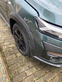

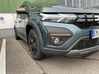

Ja aber nur wenn man schneller als Schrittgeschwindigkeit fährt. Musste es leider selber am eigenen Auto erfahren. Jogger Hybrid 4Tage alt, Parkplatz, Auto kommt aus Parklücke und ich mit Schrittgeschwindigkeit, Schaden am Jogger 5000€

Ja das stimmt habe es am eigenen Leib erfahren müssen, Schaden 5000€ an unserem Jogger. Autohaus „Sie waren zu langsam da reagiert das System nicht“. Geschwindigkeit beim Unfall 7km/h
