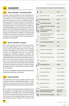

Rausgefunden habe die das,Auto am Coputer gemacht und jedes Teil was eingebaut ist,eine Abfrage gemacht ob die Teile auch funktionieren. Die Bestellung nach geschaut als wir den Wagen bestellt haben wie die Ausstattung sein sollte. Naja,die Werbung damals war nur Werbung es ist Nicht in jeden Dacia Jogger die AEBS verbaut. Bei mein Modell ist die nicht drin nur analog,also keine Funktion. Und das habe ich gestern gefunden beim ADAC test.

Was meinst du mit „analog, also keine Funktion“?
Kannst du die im Media-Navi die Funktion aktivieren und hast dann die gelbe Warnlampe bei deaktivierem System leuchten?
Mehr passiert bei mir nicht.
Ich kann Nichts einstellen im Media-Navi.
Wenn ich am Rada Pappe fest mache und fahre dann los,geht dann die Warnzeichen und links an.Macht kein Ton,Bremst auch nicht ab.

Weil die Warnlampe lediglich in diesem Fall ein Hinweis ist, dass das Radar gestört ist. Außerdem reagiert das Radar nur auf Metallene Oberflächen. Daher war dein Papkartontest nur für die Tonne und Ressourcenverschwendung.
Auch kann das Garnicht funktionieren wenn man logisch darüber nachdenkt. Wenn du eine Pappe fest anklebst. Hast du da in irgendeiner Weise einen Ruckartigen Geschwindigkeitsunterschied?
Kannst du ja mal deinen Anwalt fragen. Vielleicht kann er dich da besser beraten. #Ironieoff
Steht im übrigen auch in der Anleitung so beschrieben. Wie es funktioniert.
