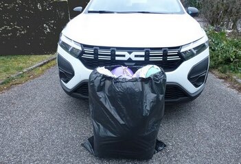

Der aktive Notbremsassistent hat bei meinem Jogger bis heute perfekt funktioniert (akustischer Alarm mit oder ohne Bremsassistent), wenn ein Fahrzeug vor mir langsamer wird. Es gab keine falsche Erkennung von Mülltonnen oder ansteigenden Rampen wie im obigen Video.
Aus Neugierde führte ich den Test durch, indem ich mit einer Geschwindigkeit von 20 km/h über dieses statische Hindernis fuhr. Ergebnis des Tests: Der Jogger bremste nicht, sondern stieß gegen diese große Tasche, die mit in Aluminiumfolie eingewickelten Luftballons gefüllt war.
Vielleicht sind die nicht geeignet und die Radarstrahlen gehen einfach durch. Alufolie ist sehr dünn, und die Ballons sind halt Luft. Wassergefüllte Kanister wären schon etwas anderes, aber da zerlegst du auch die Frontschürze wenn man da durch brettert.
Wenn das so einfach wäre würde er auch auf Radfahrer und Fußgänger reagieren. Die Alufolie um die Ballons gewickelt streut in jede Richtung aber nicht Richtung Sensor zurück
Tatsächlich ist dieses statische Hindernis für das Radar (und die Frontschürze unsichtbar :D)
Ich werde mich von diesem Ziel für Radar inspirieren lassen. :yes:
