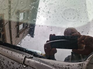

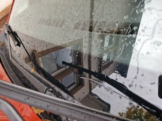

Update zu den Scheibenwischern:
Hab die Bosch gerade draufgemacht und jetzt quietscht nichts mehr - allerdings hat der Werkswischer die Frontscheibe an 2 Stellen beschädigt. Da sind richtige, bogenförmige Kratzer im Glas - zum Glück nicht im Sichtbereich. Beim Wechsel gesehen. Muss ich nächste Woche wohl reklamieren... 20231027_143852.jpg20231027_143900.jpg<_<
Nach 300km Autobahn im Regen quietscht der Boschwischer wie der Werkswischer. Nächste Woche definitiv ins AH. Das geht echt gar nicht.
Boah, die A4 im strömenden Regen (die Frau fährt) und der Wischer jault. Ich dreh durch!!!
Eine Lösung des Problems könnte es sein, die Wischerarme korrekt auszurichten.
Falls die Blätter nur in eine Richtung quietschen sollte da das Problem liegen.
Dafür wird der Wischerarm unten fixiert und oben so weit in sich verdreht, dass die Wischerblätter im richtigen Winkel auf der Scheibe aufliegen. Aber vorsicht. Die Arme sind sehr empfindlich. Da geht man nur mit Werkzeug ran, dass keine Kratzer, oder Druckspuren am Arm verursacht. Die Profis haben dafür Einstellwerkzeuge.
EDIT sagt: Beispiel Einstellung Wischer
Ich nehme dafür zwei Grippzangen, die ich mit Kunststoffstreifen zwischen den Backen "entschärft" habe, weil ich so ein Spezialwerkzeug zu selten benutzen würde.
