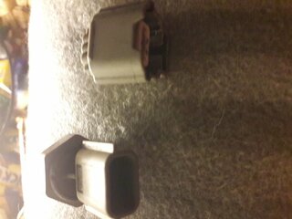

3-polig mit 2 Messkreisen für Motorsteuergerät und Instrumententafel
Hier für den Euro 4 Motor (Stefan hat einen Euro 5):
Euro 4 Sensor (schwarz) - Suche
Stecker Kühlmitteltemperaturfühler

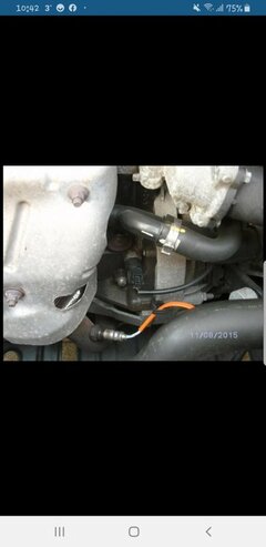

Ich sehe nur ein kabel.
Hab das Bild im Netz gefunden 1zu1 gleich.
Das ist der Öldruckschalter.
Etwas nach rechts,um die Ecke des Motors,Getriebeseite,halbe Höhe sitzt der Temperaturfühler. ;)
