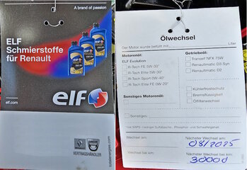

Weiß jemand was aktuell ab Werk in einen TCE 150 an Motoröl gekippt wird?
Ich führe immer einen Liter Öl mit und wollte den passenden Liter jetzt kaufen.
Aber wenn 5W30 evtl drin ist, würde ich ungern 0W20 nachkippen. Und umgekehrt.
Da macht mein innerer Monk einfach nicht mit.
Der Öl-Zettel im Motorraum ist von Elf mit dem nächsten Wechselzeitpunkt in 2 Jahren bzw 30000 km, aber die Spezifikation/Viskosität ist nicht angekreuzt.

Dort steht RN17 5W30 und RN17FE 0W20 und daraus ergibt sich, die von @Pendler75 gestellte Frage.
