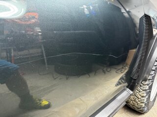

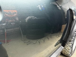

hab mir mehrere tiefe und starke kratzer rein gefahren - kaum zu vermeiden im offroadeinsatz...
hab zwei stufen poliert, die heavy-cut politur hab ich weg gelassen und bin erst mit medium cut drüber und dann mit der feinen zum finish ...
