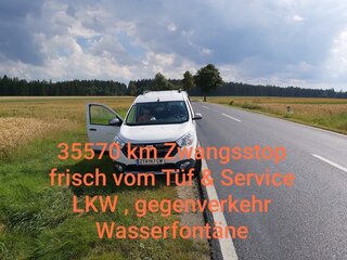

Einfach Super, Frisch vom Tüf und Jahresinspektion in der Fachwerkstatt, Regen, Gegenverkehr Wasserfontäne Motor aus Elektrik aus nur noch rote Lampe, hatte das schon jemand von Euch?

ist ein 1.2 TCe, könnte auch gar nichts mit dem wasser zu tun haben.
Kann Vieles sein. Hatte ich noch nicht.
Offene Kabelstellen durch Marderbiss fällt mir da ein, hatte ich letztens, also den Marderbiss.
Was hat derr TüV & Jahresinspektion mit dem Fehler zu tun?
Wenn du kannst, dann lese den Fehlerspeicher aus, falls nicht ab zur Werkstatt.
