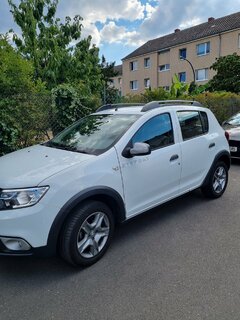

Auch wir wollen ein Dachzelt für unseren Steppi. Nun weiß ich aber nicht ob die Dachlast ausreicht. Ich habe wirklich keine Ahnung davon. Wir haben ein Zelt gefunden welches 50 kg hat. Das Lazy Tent Lavista.
Sollte jemand ein Foto haben wo ein Zelt auf dem Steppi drauf ist gerne her damit.
Das die Antenne dann ab muss ist mir bekannt. Auch habe ich die "schwarze Dachrelingsdinger" eh drauf.
