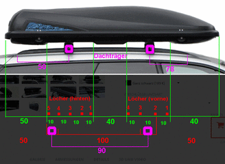

ich nutze die original Dacia Lodgy Dachträger und dazu eine Dachbox von Ultraplast, die MD19
Die Dachbox MD 19 kann man im Sommer und auch im Winter verwenden. Diese Box ist geeignet für alle Typen von den Fahrzeugen und
Querträgern, Außenmaße: 2050x 880 x 380 mm, Nettovolumen 500 L.
anbei mein(e) Skizze/Bild über die Lochabstände der Box und die gewählten Befestigungspositionen der beiden Dachträger...
Danke für dein Vorschlag! Ich brauche ay llerdings eine größere Dachbox, dass wäre mir bei dem Hersteller mir viel zu teuer geworden. Ich habe mir nun auch ein Set zusammengestellt was passt.
Als Träger Menabo Lince xl und die Dachbox Junior FL 580...
Passt gut auf meinem Lodgy ☺
