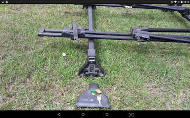

Leider habe ich absolut keine Ahnung von Dachträgern....hat der Lodgy Fixpunkte?
Könnte mir jemand sagen,ob die Thule 405 auf meinem Lodgy zu installieren ist?
Hier ein Bild

Der Lodgy hat doch eine flache Reling, oder?
Bei Thule auf der Seite kann man nach den passenden Füßen gucken.
Die wirst du sicher neu brauchen, die Grundträger kannst bestimmt behalten.
