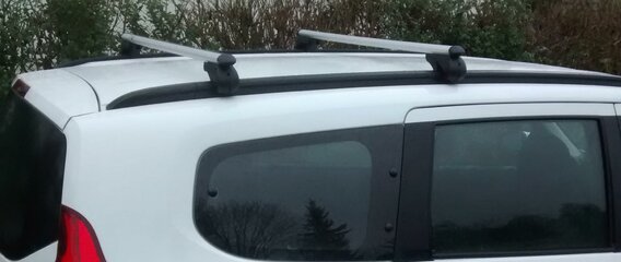

So also hier mein Test von den Amazon Unitec 59€ Billig Trägern:
https://dl.dropboxusercontent.com/u/37270510/sonstiges/Bilder/Dacianer/Lodgy-reling.jpg
montiert sehen die Dinger so aus. Weiter bekomme ich sie nicht drauf. Meiner Meinung nach müssen sie noch mehr nach vorne, war aber nicht möglich da es anscheinend echt an den 3mm hängt. Von vorne lassen sie sich garnicht überziehen.
Meint Ihr man kann trotzdem eine Dachbox verwenden oder sollte ich dem Christkind lieber sagen es soll einen Amazon Retourenschein drucken?
Abstände laut Beschreibungspappdeckel passen und bombenfest sind sie auch (Landstraße 90KM/h) während der Fahrt hört man so gut wie nichts bzw. beim Bergab fahren und der Radiolautstärke 10 im USB Modus (mp3 320kbps kodiert) ein sehr dezentes pfeifen.
Absolut positiv ist auch noch dass die Dinger so gut wie nichts wiegen (3 Kg laut Datenblatt).
Werde Sie behalten. Habe nochmal mit dem Schwiegervater Rücksprache gehalten. Man Kann Sie komplett vorziehen - nach fest kam in diesem Fall nicht ab. Allerdings braucht man einen 2. Mann (Frau). Dafür dass sie 30 € günstiger sind als die Original nehme ich das in Kauf. Mein Schwiegervater meint das die Strebe komplett unter Spannung steht macht nichts. Werde mir jetzt im Ebay eine gebrauchte Dachbox kaufen. Eventuell hört Ihr dann von mir im Radio (Verkehrsfunk weil die Dinger doch keine Spannung aushalten):rolleyes:

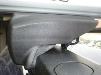

2. Dachträger PickUpXL von Menabo Länge 1,35m
Der ist der gleiche wie Mitglied „Tomkin“ schon mal beschrieben hat, welcher ihm aber nicht passte. Das kann ich nicht nachvollziehen.
Man muss den Menabo richtig zusammenbauen, dazu ist aber eine Anleitung da. Das ist keine große Hürde.
Richtig zusammengebaut liegt er gut auf der Reling auf und hakt sich auch gut an der Außenkante ein. Innen hat er eine Gegenplatte mit der er an der Reling festgezogen wird. Die innere Platte weist eine kugelige Ausbeulung auf (wohl für Fahrzeuge mit gelochter Reling), die aber am Lodgy absolut nicht stört, weil sie unterhalb der Greifkante zum liegen kommt und daher auch einen Abzugsschutz bietet.
Die berührt aber die Reling gar nicht, dassieht man auch gut auf meinem Bild.
Wer Angst vor dieser kugeligen Ausbeulung hat, der kann eine im Set enthaltene Gummiplatte dazwischenlegen.
Dieser Träger sitzt für meine Begriffe wirklich perfekt.

Hier die Menabo Bilder
1. hier sieht man den Haken
2. Auflage auf der Reling im gespannten Zustand
3. Innenseite Reling im gespannten Zustand
