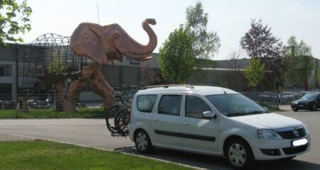

Mein Träger: Thule Euroclassic 903 mit Zusatz für viertes Rad
und die Hecktüren bleiben zu.:angry:
Das einzige Bild, das grade zu finden war:
Der Elefant gehört nicht dazu.
