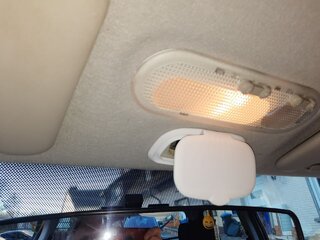

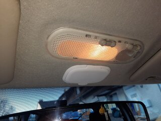

Hallo an alle.
Ich hab da eine Idee die es mir leichter macht, wenn die Antenne kommt, sie einzubauen.
Ich werde ein paar cm vom Licht Richtung Frontscheibe unter der Sockelmutter ein Loch mit einem kleinem Lochsägebohrer ca. 20-25 mm Durchmesser das ich später dann mit einem zum Himmel passenden Lochstopfen verschließen werde. Ich schaue gleich mal was es da für Lochstopfen, Lochverblendungen gibt und danach wird sich dann das Loch richten. Dann habe ich bei Montage und in Zukunft keine Probleme mehr da heran zu kommen und es sieht aus als gehöre es so. Gruß an alle
Björn
P. S. was haltet ihr von meiner Idee?
So ist es nu geworden, der Deckel wird noch in der Farbe des Himmels angepaßt. Gruß an alle, Björn
