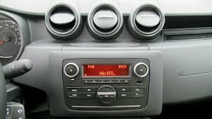

Hallo Ihr alle.
Ich habe jetzt von @lajo das DAB-Modul für mein 42D bekommen (Vielen Dank lajo). Die Steckerleiste lötet mir ein befreundeter Fernsehtechniker ein.
Weiter habe ich mir den Splitter Dietz 41107 mit den passenden (Fakra Mutter/Mutter-Kupplung) Übergangskabeln besorgt.
Mein AH meint, in meinem Duster II sei der Antennenfuß 282170936R verbaut. Leider haben ich im Netz nichts darüber gefungen.
Im MICOM steht RAD auf 'A'. Bedeutet das Phantomeinspeisung?
Dann müsste ich für den Splitter RAD auf 'P' stellen? Splitter bekommt auf jeden Fall geschaltetes +.
Oder bleibt mir nichts anderes übrig, als die Verkleidung rechts hinten zu entfernen und zu schauen, ob ein extra
+Kabel zur Antenne geht?
Vielen Dank Euch.
Johannes
So, das DAB-Modul ist eingebaut.
Der Antennensplitter Dietz 41107 (Amplifier 4721.01 von Blankenburg) ist auch drin.
Im MICOM ist DAB auf 'ON', DAB A auf 'A', RAD A auf'A'.
Beim Einschalten des DAB steht wie oben geschrieben "noch nicht empf." Sendersuchlauf dauert .......... ohne Ergebnis.
Was kann jetzt noch sein?
Wieviel Volt gibt das MediaNav am Antennenkabel raus? Lt. Beschreibung des Splitters will der zwischen 9 und 12V.
Weiter steht da: wenn Phantomspeisung nicht möglich: 12V-Kabel vom Splitter anschließen.
Braucht die Antenne doch noch extra Strom?

Ich möchte euch den Erfolg mitteilen: es war eine kalte Lötstelle.
Der Sendersuchlauf dauert nur 20sec und es wurden 36 Sender mit DAB gefunden.
Allerdings kommt bei einigen "kein Service". es gibt aber genügend andere.
Im Micom stehen beide Antennenausgänge auf 'aktiv'. Der Splitter funktioniert prima.
Danke vor allem an @lajo für das DAB-Modul und seine tolle Unterstützung nachher.

Hi Sierra,
das selbe Problem hatte ich auch. Es wurden ca. 50 Sender gefunden aber rund die Hälfte zeigte mir "Kein Service":(
Ich habe dann mal RAD auf P gesetzt, Suchlauf erneut gestartet und alles war perfekt!:rotate::rotate::rotate:
