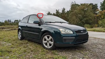

Ich hatte in meinem Focus damals das Kenwood DPX-7000DAB welches ich erst über die Dachantenne speisen lassen wollte dann aber über eine Scheibenantenne gegangen bin.
Der Empfang war jederzeit absolut stabil. Keine Störungen oder ähnliches.
Nur hab ich irgendwo mal gelesen das, wenn man einen Grünkeil am oberen ende der Scheibe hat (so wie ich damals), das man die Scheibenantenne weiter unten platzieren sollte.
Es würde sonst den Empfang beeinträchtigen.
Eventuell wohnst du auch in einem DAB-Funkloch!?
Markiert ist die ungefähre Position der Scheibenantenne.
