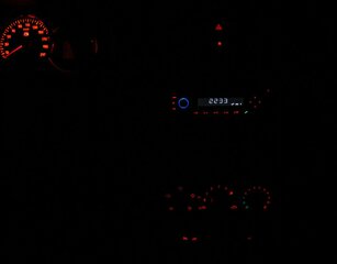

Anbei noch Bilder vom Radio um zu demonstrieren wie gut es optisch zum Lodgy passt.
