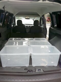

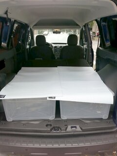

Hallo zusammen!
Bei allen den Vorschlägen hier gehts doch nicht um die eine ultimative Lösung für Alle, sondern um individuelle Lösungen für seinen persönlichen Bedarf.
Ganz in Anlehnung hieran möchte ich unsere Low-Budget-Lösung zur Nächtigung im Dokker vorstellen.
Da ich ein fauler Mensch bin, soll der Bett-Aufbau möglichst schnell gehen und viel kosten solls natürlich auch nicht :D
Daher meine Idee: Aus dem Baumarkt 4 große Kunststoffboxen (55 cm x 38 cm x 28 cm LBH) und 3 kleinere Boxen (38 cm x 26 cm x 28 cm) besorgen, die passen hervorragend auf die Ladefläche, so dass nur minimale Lücken bleiben (siehe Bilder).
Der Übergang von den Kisten zur Sitzbank (die umgeklappt an der niedrigsten Stelle 18 cm, an der höchsten 35 cm über der Grundfläche ist) kann man bequem mit einer gerollten Decke überbrücken, sind ja nur max. 10 cm ;)
Darauf kommen dann zwei Yogamatten (60 cm x 180 cm), um mögliche Kanten der Boxen zu "entschärfen" und darauf dann eine Thaimatte / Kapokmatte in den Maßen 110 cm x 180 cm.
Die Boxen dienen natürlich neben der Bettgrundlage auch der Aufbewahrung des Gepäcks. Zum Aufbauen muss man nix umräumen, da die Boxen so stehenbleiben können, wie sie transportiert werden.
Zum Weiterfahren muss man nur die 3 Matten zusammenrollen. Oder einfach liegen lassen, Gefahr bei Unfällen geht (im Gegensatz zu manchen Holzkonstruktionen) nicht davon aus.
Ob das ganze wirklich so bequem ist, wie ich mir das grade vorstelle :think: werde ich nach erstem Test berichten.

sieht aus wie ne foltermethode...................
Stimmt wenn man jung und gelenkig ist mag das ok sein , in ein paar Jahren weißte dann wenigstens wieso weshalb warum........
Also diese Thaimatte musste ich erstmal googlen und nun denke ich das dies sogar gehen könnte. Die Frage die sich mir aber aufdrängt: Bleibt bei der Grudlage der Spaß vor Tür? :D :D :D
Das ist doch der Spass. Hinter der Tür kann Jeder/Jede

Die Idee mit den Kisten hatten wir am Anfang unserer Überlegung auch. Aber, jetzt das große Aber: Die Deckel sind nicht stabil genug, um die punktuellen Lasten schadlos aufzunehmen. Wir haben über die Kisten ein Rollrost auf einem teleskopierbaren Alurahmen aufgelegt. Mit 10cm Hartschaummatratze.
Der Aufbau dauert ca. !0 Munuten, auch der Abbau. Die Kisten werden dann als Stauraum genutzt. So herrscht immer Ordnung unterm Bett, wie bei Hempels.
Nach drei Touren in diesem Jahr müssen wir sagen, daß wir unsere Lösung als absolut gelungen empfinden. Während der Tagesreisen bleibt alles stehen. Ausser das die Betten gemacht sind und mit einer dunklen Decke abgedeckt werden. Muß ja keiner sofort erkennen, was los ist.

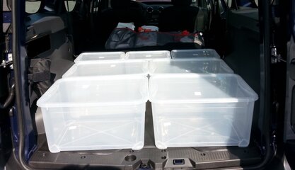

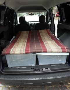

Wie versprochen hier nun ein Update nach dem ersten Probeliegen.
Kurz nochmal zum Aufbau: Unten die Kisten (4 große, 3 kleine), darauf nebeneinander 2 Yogamatten (4 mm dick) und darüber dann die Thaimatte / Kapokmatte (etwa 5 cm dick). Auf den Bildern sollte man das gut erkennen. ^_^
Wie erwartet gab es eine Lücke beim Übergang von den Kisten zur umgeklappten Rückbank, die sich auch durch die Thaimatte bemerkbar machte.
Aber auch das ist kein Problem: Wenn man mit dem Kopf in Richtung Kofferraum liegt, befindet sich die kleine Delle nach unten etwa auf Höhe des Oberschenkels / Knie, so das man sie nicht wahrnimmt. Außer man schläft auf dem Bauch :D Dann müsste man doch noch was passendes dazwischenlegen.
Die Befürchtung von flor61, dass die Kisten eventuelle Belastungsspitzen nicht vertragen, konnten wir so nicht beobachten. Liegt vielleicht an der Thaimatte, da die einzelnen Elemente der Matte in Schrägrichtung ziemlich stabil sind, verteilt sich das Gewicht doch recht gut.
Zum Komfort: Wir haben zugegebenermaßen auch schon bequemer gelegen, aber auch definitiv schon deutlich schlechter B) Wer dem Zelten und Schlafen auf Isomatte und Schlafsack etwas abgewinnen kann, dem können wir diese Variante zum Übernachten im Dokker nur empfehlen.
Achja, die Kosten für alles zusammen (7 Boxen + Deckel, 2 Yogamatten, Thaimatte) beliefen sich auf 135 €.
