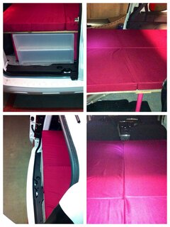

Zweifellos eine interessantes Konzept. Ich kann aber für mich keinen wesentlichen Vorteil gegenüber anderen Systemen erkennen. Bis auf die Eigenschaft sein Bett "versteckt" 365 Tage im Jahr dabei zu haben und das Fahrzeug sonst uneingeschränkt mit 5 Personen nutzen zu können. Insofern ausgezeichnet gelöst!
Die Voraussetzungen für uns liegen ganz wo anders.
1. Der Einbau sollte in wenigen Minuten über die Bühne gehen. Somit zahlt es sich auch für 1 oder 2 Nächte aus.
2. Keine Umbauarbeiten zum Schafenlegen unterwegs
3. Die Einstiegshöhe sollte komfortabel sein.
4. Durch die 2. Ebene erspare ich mir die Ladungssicherung.
5. Bestmöglichst beide Schiebetüren und Hecktür zum Ein-bzw. Aussteigen
6. Der Preis sollte unter € 1.000,- liegen.
Mir meinen knapp € 100 ist mir das gelungen ;)
Mit Matratzen hat das Bett jetzt ein Format von 190x120 cm.

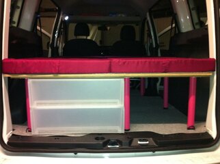

Ich muss zwischen Fahren/Schlafen nichts umbauen. Ich entferne lediglich die Überdecke, die tagsüber am Bett liegt, damit mir die Wäsche darauf nicht zu sehr verstaubt. Vor der Reise stelle die 3 Teile nach und nach ins Fahrzeug, verschraube die Teile miteinander und zurre diese gesamte Plattform mit 4 Gurten am Boden fest.
Die Ausrüstung liegt - in Boxen verstaut - darunter. Ich muss die Boxen somit nicht täglich mit einem Netz oder ähnlichem sichern. Das meinte ich mit Ladungssicherung.

Genau das war mein Beweggrund diese Beine zu nehmen.
Beschreibung: max. Belastung/Bein: 50 kg
Bei den 12 Beinen darf ich sogar während des Urlaubes mehrere Kilos bedenkenlos zunehmen ;) Ich bin zwischenzeitlich auch schon auf allen möglichen "Ecken" des Bettes gesessen, da bewegt sich sogar bei meinen derzeitigen 107 Kilo nichts.

Du hast eine beneidenswerte Basis. Du kannst deinen Einbau in der Werkstatt bauen und fertig einbauen. Der Nachteil bei mir war, dass ich unterschiedlich lange Beine schneiden musste. Und zwar direkt beim Einbau der Platten.
Das wollte ich noch für diejenigen anmerken, die sich zukünftig mit dem Abschneiden solcher Beine/Rohre auseinandersetzen werden. Ich habe zum Schneiden so einen Rohrabschneider statt einem Winkelschleifer verwendet. Ich hab den beim Installateur meines Vertrauens ausgeliehen und eine Stunde später wieder zurückgebracht. Funktioniert denkbar einfach und dazu noch lautlos ;) Damit wird jede Trennung sauber glatt und "gerade" und man braucht nichts entgraten.

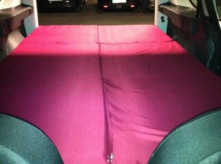

Ich hijacke den Thread mal kurz und komme mit einer sehr simplen Frage um die Ecke ;-) Falls ich die Rücksitzbank ausbaue und mich direkt auf die Ladefläche lege, wieviel Platz habe ich dort an reiner Liegefläche (LängexBreite). Habe dazu leider bis jetzt keine konkreten Informationen gefunden. Bin nämlich recht gross (1.95 cm) und weiss nicht ob mir der Platz im Dokker zum Schlafen reichen würde.
Viele Dank!
du hast ca 190 länge +- , je nachdem wie weit man die sitze nach vorne schieben kann , x 114 cm radkastenmass ) . mit sitze vorne passt ne 2 m matte rein . bin 192 , 110 kg und komme sehr gut klar , jedenfalls solange ich alleine abliege oder sich nur ne dürre hippe dazugesellt . wenn frauchen aber mehr breit als lang ist kanns ggfls probleme geben .
Danke für deine Antwort! Wie kann ich das "soweit man die Sitze nach vorne Schieben kann" verstehen. Falls kein Gepäck diese blockiert etc.?:huh:
wenn du die sitze ganz nach hinten machst hast du knapp 190 rum am boden .
heisst ne 2 m monstermatratze , bettkasten passt so beim fahren nicht rein , weil die rücklehne dann ja schräg nach hinten ragt . drehst du die lehne aber hoch oder schiebst den krempel nach vorne hast du so um 2 m nutzlänge.
wenn du während der fahrt die 2m länge brauchst , aus welchen gründen auch immer ist die karre zu kurz . dann musste ne karre kaufen die min 2 m vom sitz bis zur türe hat . nebenbei bemerkt schlafen die wenigsten kerzengerade mit ausgestreckten hufen und genau parallel zur längsachse. ich fahre immer mit sitz hinten in liegepos , deshalb ist die länge der bodenplatte - feste einbauten während der fahrt limitiert. man muss also was ausklapp , rollbares bauen , es sei denn , du kannst als zwergnase im zirkus arbeiten .
