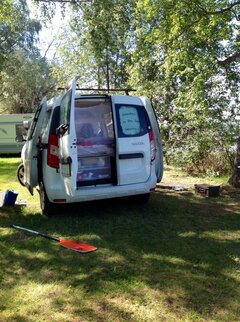

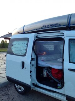

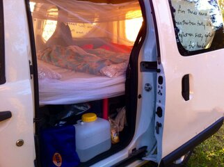

Mit dem Format des Bettes, dem Moskitonetz, den Matratzen, den Vorhängen mit Magneten, dem Stauraum unter dem Bett und dem Freiraum über dem Bett waren wir zufrieden. Wir würden es nochmals so bauen ;)

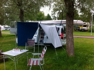

Nach weiteren 4800 km im finnischen/schwedischen/norwegischen Lappland haben ich es heuer auch zu einem brauchbaren Foto unseres Vorzeltes gebracht ;) Am Innenausbau selbst waren bisher keine Veränderungen notwendig, obwohl wir immer wieder lange unbefestigte, schottrige Strecken zurücklegen. Die Konstruktion des Bettes hat sich wiederholt bewährt. Die einzige Nachbesserung wird demnächst der Einbau eines Netzes an den hinteren beide Seitenfenstern sein, weil wir da noch Stauraum für unsere Bekleidung brauchen. Zusätzlich werden wir die beiden Fenster außen vollverkleben, somit fällt auch der Vorhang für diese Fenster weg.

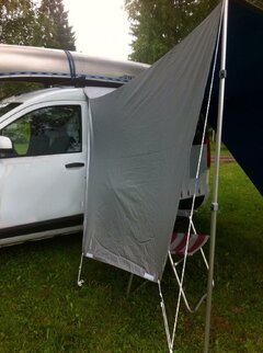

@ Yak: was ist denn das für ein vorzelt und wie ist es am Auto befestigt? Sieht super aus!
Dieses Vorzelt habe ich vor vielen Jahren aus einer Laune heraus für unseren VW-Bus gekauft, aber nie verwendet. Das war damals ein Gelegenheitskauf beim Autozubehörhändler - ich denke so um die 15 oder 20 Euro - im Abverkauf.
Auf der Tragetasche steht "Alpin". Die Stahlstäbe habe ich damals entsorgt, jetzt verwende ich meine Alu Teleskopstangen dafür.
Im Grunde wäre es recht einfach nachzubauen. Ein rechteckiges Dach mit 2 asymetrischen Seitenteilen (alles in einem Stück) und ein paar Ösen. Es ist einfach und zügig zu montieren und bietet ausreichend Platz für einem 70x70 Tisch und 2 Sesseln.
Fast vergessen ;) Montiert wird es am Fahrzeug nicht mehr mit den beiden Saugnäpfen, sondern einmal am hinteren Träger und einmal wird es nach vorne mit einer längeren Leine am freiliegenden gegenüberliegenden Motorhaubenscharnier geknüpft. Quer über die Windschuztscheibe. So liegt es bündig am Dach auf, genau über der Schiebetüre. Das angenehme dabei ist, dass es bei Regen und offener Türe nicht ins Fahrzeug regnet.
