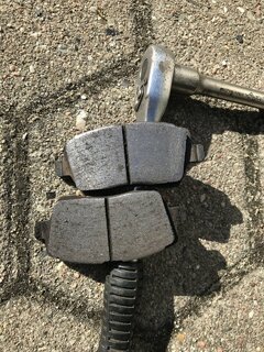

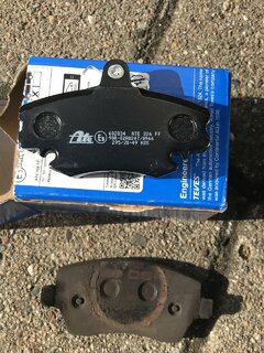

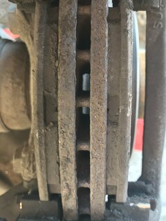

Heute mal der Sache angenommene und verschoben. Bedingt durch das wenige fahren hat das ganze nur böse geklungen. Einmal gereinigt, Beläge für gut Befunden und die falschen laut Nummer wieder zurück zum Händler.
