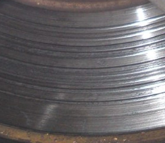

Waren Riefen... dadurch waren dann auch de Klötzer im A...
Habe ich auch auf einer Seite. TüV hat deswegen vor 2 Monaten nicht gemeckert.
Auf dem Bremsprüfstand war alles TOP. Und die Klötze haben noch genug Profil.

Da sich die Klötze auf die Riefen einschleifen ist das, bei funktionierender Bremse, auch keinen Grund für den TÜV das zu beanstanden.
Und das ist der springende Punkt
Genau so ist es.

So eine Bremsscheibe ist ja wohl absoluter Kernschrott, die gehört SOFORT gewechselt. Da hat der Prüfer echt gepennt. Das sind nicht tolerierbare Riefen, die gehen viel zu tief ins Material. Im Flachland bei moderatem Bremsen vllt. noch unkritisch, aber wenn die mal richtig gefordert werden fliegen die dir um die Ohren:o.
Vorsicht mit so einer Aussage. :naughty: ;)
Für sowas gibt es "Richtlinien" :D einfach nach "Beurteilung von Bremsscheiben bei Fahrzeuguntersuchungen" googeln. (PDF Datei)
Schau Dir das Bild 2 und 3 auf Seite 6 an. So sehen bei mir die Riefen aus.
Laut Beurteilungspunkt 2. Riefenbildung: ich zitiere
...Die in den Bildern 2 und 3 dargestellte Bremsscheibe wäre daher hinsichtlich
der Riefenbildung nicht zu beanstanden...

TÜV sagt:
... Bei der in den Bildern 2 und 3 dargestellten Bremsscheibe mit einer ausgeprägten Riefenbildung hat sich das Bremsverhalten gegenüber neuwertigen Bremsscheiben ohne Riefen nicht verschlechtert....
Genau solche Sprüche einer meiner früheren (Marken)Vertragswerkstatt hatten dafür gesorgt, daß meine vorherigen Autos 20Jahre lang keine Werkstatt mehr von innen zu sehen bekamen.
Bei der letzten "Vor-TÜV-Durchsicht" hörte ich genau dieses: "Sie gehören SOFORT gewechselt, damit kommen Sie durch keinen TÜV mehr!"
Ergebnis:
Ich bekam bei einer unabhängigen reinen Prüfstelle (ohne Werkstattbindung) noch DREI MAL mit genau diesem "Kernschrott" meine Plakette.
