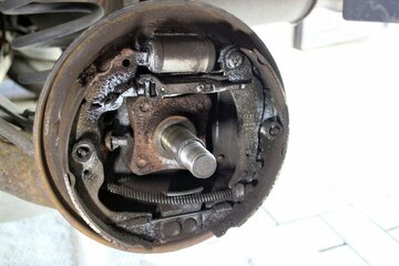

Nabenmutter lösen ( 36er Nuß), Bremstrommel abnehmen.

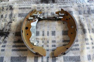

Der :) hat schon ordentlich gewartet. Handbremsseil aushaken, die Bremsbackenhalter entfernen und die Bremsen herausnehmen. Den Rest ordentlich säubern und die Auflagepunkte mit Antiquietschpaste versorgen. Die neuen Bremsen vormontieren. Die kleine Feder links ist für jede Seite anders, aufpassen.

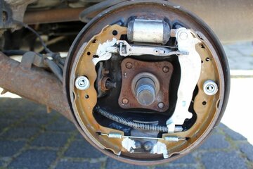

Bremsen einsetzen. Handbremsseil wieder einhaken.
Diesmal die beweglichen Teile mit Keramikpaste versorgt. Die Befestigung der Bremsbacken nicht vergessen. Jetzt muß mittels Abstandhalter die Position der Bremsbacken an den inneren Umfang der Bremstrommel angepaßt werden.

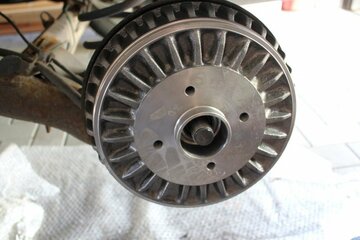

Bremstrommel wieder drauf, die Nabenmutter muß noch restauriert werden und mit 280Nm festgezogen werden. Normale Drehmomentschlüssel gehen nur bis 210Nm!

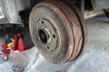

Und dann haste noch einen Bremstrommelwechsel vorgenommen.
War ja auch bitter nötig.
Welche Kilometerleistung hatten die Bremstrommeln? Optisch machten die -rein äusserlich- ja wirklich keinen
guten Eindruck mehr....

385.000.....das ist ja ´ne Hausnummer! Da dürfen auch die Trommeln mal neu....:yes:
385.000...Na, das liest sich ja nicht schlecht,da darf ich mit unserem noch einiges fahren!!
