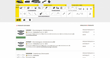

Screenshot_2019-02-28 brakebook com - Textar.pngIch schaue in solchen Fällen gern hier rein:
Textar Brakebook
Ja 04/2015 gab es eine andere Bremse. Im Zweifelsfall muss man da auch mal die Beläge und die Bremsscheiben messen und dann schauen welche Bremse verbaut wurde.
