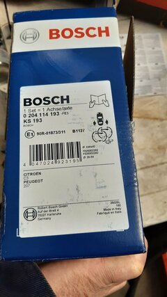

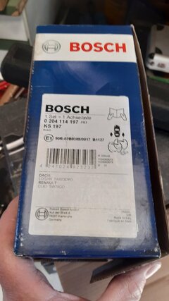

unser Logan musste hinten neue Lager haben.
Daher wollten wir ihm auch gleichzeitig neue Bremsen verpassen.
Wie immer ein Drama.
Gibt ja nur 4 verschiedene Ausführungen, von denen ich weiss.
Habe inzwischen den richtigen Satz von Bosch gefunden.

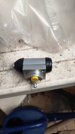

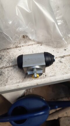

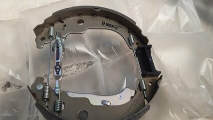

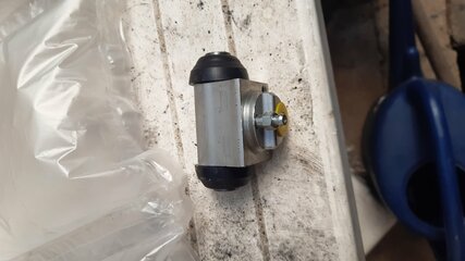

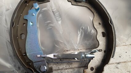

Was ich aber feststellen musste ist, dass bei den Sätzen von Bosch die Einprägungen von Bosch fehlen.
Bei zwei Sätzen gab es Beschriftungen.
Wie kann man sicher sein, dass es original Bosch Teile sind?
Oder verzichtet Bosch inzwischen auf Einprägungen?
Der ist wohl nicht aus dem Internet, weil kein Link zu dem Angebot zu sehen ist?
Doch aus dem Internet.
War vor Ort nicht sofort zu bekommen.
Hier die Artikelnummer vom bekannten Bundhaus 203094419997
Als Herstellernummer steht eine Boschnummer und wenn man nach dieser sucht, findet man Bilder mit Bosch Karton. Es gibt original 19 mm und 22 mm Radbremszylinder, die sich in der Position der Befestigungsschraube unterscheiden. Dein Angebot enthält die 19 mm Befestigung Version.

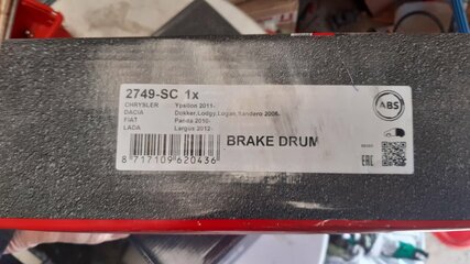

Welche Radlager oder Bremstrommel hast du dazu gekauft?
203094138388
Vor Ort. Wie aus den Bildern zu sehen ist.
