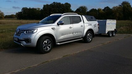

Habe jetzt auch erst mal dankenswerter Weise einen Leihwagen mit AHK bekommen den ich bis zur Reparatur, bzw. eine andere Lösung gefunden wird, fahren kann. Wegen meiner darf es ruhig noch etwas dauern, bin nur leider auf den Geschmack des anderen Fahrzeug gekommen. Allaskan Intens dci190 mit Automatik.
Die Farbe passt auch besser zum Hänger :)

Geile Karre, schluckt zwar etwas mehr als der Duster, aber ich würde denen anbieten 1 zu 1 zu tauschen. Dann bist du glücklich und das AH kann deinen in aller Ruhe wieder zusammen flicken und an den nächsten verkaufen. ;)
