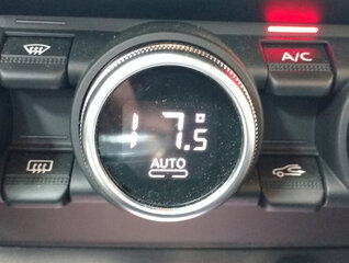

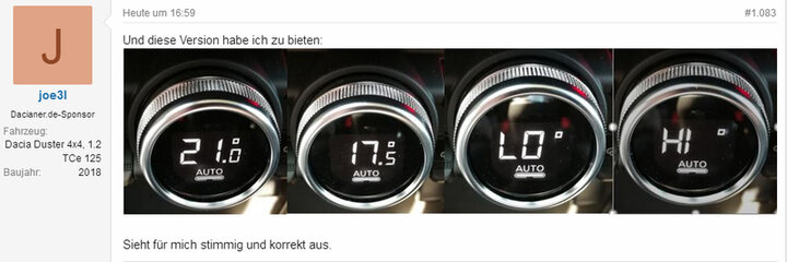

Hallo roboig,
beim eben Besprochenen geht es nicht um das berühmte BC-Problem sondern um die falsche Programmierung der Temperaturanzeige der Klimaautomatik. Die hat doch 2 Stellen links vom Komma z.B. 1 und 7 für 17. Das Problem ist, daß auf beiden Stellen die 1 zu weit links steht. Hab Dir hier nochmal 3 Bilder eingestellt, eine richtige und 2 falsche Anzeigen. Um ein entsprechendes, offiziell noch nicht existierendes Update geht es hierbei.

Auf den Bildern, wo das Komma zuweit entfernt ist, wird die falsche Seite der 9-Segmentanzeige genommen
