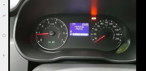

Ist ja das kleinste Problem, heute lief er wieder Max 10kmh und die Elektronik....Screenshot_20180705-173309_Gallery.jpg
@Vapor Frank
habe gesehen das du noch eine anderen Fred offen hast und dein dort beschriebenes Problem ist mit diesem hier nicht vergleichbar und das dort geschilderte Problem lässt mich deinen Unmut verstehen, wobei du diesen hier in diesem Fred nicht ablassen musst, weil es dadurch nur zu Verwirrung kommt da dieses in diesem Fred Betroffene Problem keinen all zu großen Mangel darstellt.
Mein Händler sagt, Serienproblem, Auslieferung gestoppt! Betrifft wohl, früher oder später, alle Duster 2 Sce!

Du reißt meine Antwort an Frank aus dem Kontext, er hat das Problem das sein Auto liegen bleibt bzw. nur mehr 10km/h geht und alle erdenklichen Warnlichter aufblinken und das ist ein ehrheblicher Mangel und er lässt hier in diesem Fred seinem Frust (den ich in seinem Fall verstehen kann) aus. Aber sein Problem ist ein ganz anderes als das hier in diesem Fred behandelte, daher finde ich im Vergleich zu seinem Problem unseres lächerlich und es bleibt für mich ein leichter Mangel.
