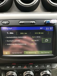

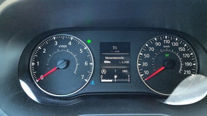

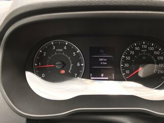

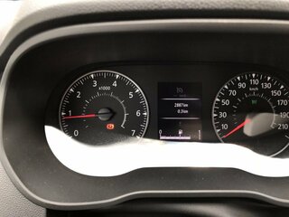

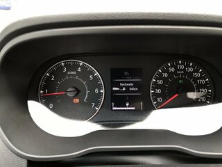

hier mal ein paar Fotos von meinem BC Reset gestern am Samstag und das bei ca 29°C um so ca. 10-12 Uhr.
Das Umschalten hat erst nach paar mal Betätigen der Tasten geklappt und der TGKZ hat sich dann so 2-3 mal zurück gesetzt, alles andere ist noch erhalten geblieben, sowie im MNE auch noch die Daten da sind, die sich sonst auch resettet haben.
