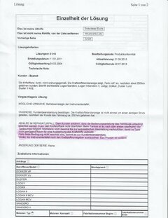

Lösungsvorschlag von Renault an die Händler

lösung zu welchem problem?
der erste balken entspricht bei mir ca. 12.5l, da sind 250km normal.

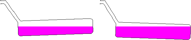

Der Tank im Logan liegt flach unter der Rücksitzbank. Ich habe mal auf die Schnelle eine kleine Grafik animiert, damit man sich vorstellen kann, warum mit 2 * Abschlagen mal nur 48 und mal satte 56 Liter in den Tank passen. Man bedenke, die Schaumbildung kommt zusätzlich noch erschwerend hinzu:
Also Regel Nr. 1: volltanken ist nicht gleich volltanken.
... besser kann man es mit Worten eh nicht beschreiben! :)
Regel Nr. 2: zur optimalen Verbrauchsmessung ist es notwendig an der gleichen Tankstelle, an der gleichen Zapfsäule, in gleicher Fahrtrichtung, mit der gleichen Geschwindigkeit, bis zum gleichen Füllstand (z.B. erster Abschaltung oder halt bis Oberkante Unterlippe) zu Tanken. Das Ganze vom möglichst gleichweit "leergefahrenen" Füllstand des Tanks ausgehend.
Regel Nr. 3: zum maximalen Füllen des Tanks (auch wenn es nicht erlaubt sein sollte) das Fahrzeug möglichst so an die Zapfsäule stellen, dass der Punkt an dem der Füllstutzen in den Tank übergeht möglichst hoch liegt, damit sich so gut wie keine Luftblase im Tank bilden kann (siehe rechte Animation)
