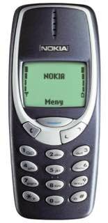

Das Dingen kenne ich auch noch . Hatte ich auch mal.
DAS hat auch immer einwandfrei und Problemlos funktioniert :D:D:D
Früher, JA JA Früher war halt nicht alles schlechter ;)
