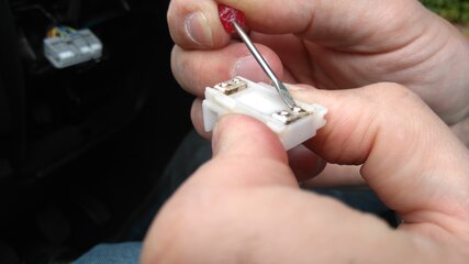

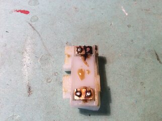

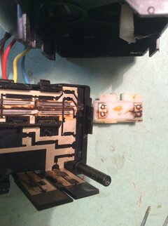

Hab den defekten Schalter vom AH mitgenommen und geöffnet. :lol:
Ursache: Der Gleitschlitten mit den Kontakten fürs Abblendlicht war abgeschliffen, reiner Verschleiß obwohl Kontaktfett und Hersteller VALEO.
Wer sichs traut kann Reperatur wagen. Schalterblock ausbauen, 2 Schraubenlösen und am Schlitten Kontakte nachformen. :)
Bei mir war es auch der Kontaktschlitten.Da hat sich allerdings nur der Federkontakt verkantet!Etwas nachgearbeitet,Fett ran und Zack fertig war die Laube!:D
