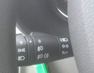

Ich hab heute zum zweiten Mal in nur 19 Monaten den Lichtschalter/Blinker-Hebel auf Garantie getauscht bekommen.
Der Erste hat nur 7 Monate gehalten, der Zweite 12 Monate.
Ich hab den Werkstatt-Meister angesprochen auf die schlechte Qualität dieses Hebels und er sagte dass Dacia hat schon reagiert hat und den Lieferanten gewechselt hat.
Der neue Hebel sieht leicht anders aus und es braucht jetzt spürbar mehr Kraft um den Blinker zu betätigen.
Trotz des neuen Herstellers hab ich aber kein Vertrauen mehr in eine Konstruktion wo der gesamte Strom ohne Relais über den Hebel geschliffen wird. --> Am Wochenende baue ich mir auch Relais ein!
Übrigens: Der Hebel wurde auf Garantie getauscht obwohl ich noch nie zum Service in einer Werkstatt war, sondern bisher alles selber gemacht habe. (Docker km-Stand: 46500)
Lg,Harald

Also das Problem ist nicht nur der Strom der durch den Hebel geht, sondern auch die kurzen Leitungen am Stecker, die bei zu großer Bewegung vom Hebel abbrechen. Da bringen dir Relais dann auch nichts.
Ich hab noch von keinem gehört, der nach Relais Einbau immer noch Probleme mit dem Lichtschalter/Blinker-Hebel hatte. Bitte um Info wenn dies doch schon bei wem aufgetreten ist.
Als der Hebel vor einem Jahr zum ersten Mal kaputt ging, hörte ich seltsame Geräusche im Hebel, so wie wenn Funken überspringen würden. Es war ein sehr leises Geräusch, nur hörbar wenn ich mein Ohr direkt neben dem Hebel hatte.
Ich war froh das es keinen Kabelbrand gab.
Ich glaube dass es mit einem Relais hier viel schwerer zu einem Kabelbrand kommen würde.
Also ich sehe auch Sinn für ein Relais, falls deine These mit den kurzen abbrechenden Leitungen stimmt.
Lg, Harald
...hörte ich seltsame Geräusche im Hebel, so wie wenn Funken überspringen würden. Es war ein sehr leises Geräusch, nur hörbar wenn ich mein Ohr direkt neben dem Hebel hatte...
Das ist das Fett im Schalter, das sich herumquetscht. Beweg mal den nebel Schalter wenn das licht aus ist ... Matscht trotzdem ... auch ohne Strom.
Im hebel ansich ist nur der Hup Taster mit 2 Leitungen. Alles an Schaltern sitzt im Kasten des Schlaters und wird mit stangen vom hebel bewegt...
Wir haben da einen sehr sehr ausführlichen thread zu , in dem ich alles bereits analysiert habe.
P.s. ich hatte schon nach dem ersten Tausch den abgeänderten hebel drin ;) ... seitem keine Probleme Mehr.
