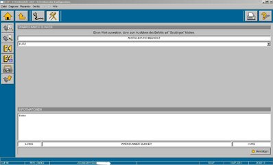

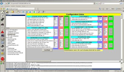

...doch, in der Werkstatt über die OBD !!!
Ganz abschalten auf elektronischem Weg ist nicht vorgesehen. Die Werkstatt kann zwischen 2 Frequenzen wählen LANG ist der Auslieferungszustand und KURZ ist nur ein Klick- Geräusch, was auch etwas leiser ist.
In der französischsprachigen Software kann man das stufenlos einstellen. Null ist Klicken und 24 der Auslieferungszustand. Alles über 24 ist "Geschmackssache"....
Vielleicht kann vomito mal paar Tonaufnahmen davon anhängen .
