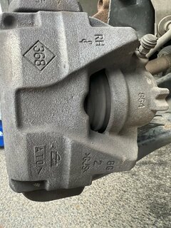

Bei meinem Dacia Duster 2 (2.1: 3333; 2.2: BJX) müssen auch die Bremsen an der Vorderachse (Scheiben und Beläge) erneuert werden.
Woher weiß ich denn welches Bremssystem verbaut ist? Kriegt man das so raus oder sollte dafür das Rad abgenommen werden, um genauer zu wissen welche Teile benötigt werden?
edit: Ich habe noch einmal ein Bild angehängt. Es sollte sich um das Bremssystem von ATE handeln. Durchmesser der Bremsscheibe ist 280mm
Frage: Ist das grundsätzlich egal welchen Hersteller man wählt oder gibt es da auch qualitative Unterschiede? Falls ja, welchen sollte man wählen?
