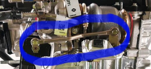

Veielleicht hat man beim Jogger bereits ein Replacement gemacht? Die TCe90, TCe110 und TCe100G Motorentypen sind ansonsten ja in allen 3 Modellen identisch. Der 110er ist stärker aufgeladen, der 100G mit LPG Zusatzanlage bestückt bringt 100 PS im LPG Modus - im Benzinmodus läuft er nur als "TCe90". Weil Dacia konsequent spart und keine Experimente macht, sollte man aber eher in dem Fall die Ohren offen halten. ;)
Anbei ein Foto wo die Stange zwischen Alu verkleideter Spritzwand und Turbolader sitzt.
EDIT: Technische Motorendaten ergänzt

Da meiner auch "Turboprobleme" hat, im speziellen den Fehler "DTC148E - Turbolader - Funktion" hab ich das heut angesprochen als ich ihn zum Service brachte. Der Fehler ist bei Dacia bekannt und es gibt eine Reparaturanweisung hierfür, das Motorsteuergerät muss neu Kalibriert/Programmiert werden. Weiterhin ist es auch bereits bekannt das sich die Plastikverkleidungsteile am äußeren ablösen, wird also auch auf Garantie/Gewährleistung gemacht.
