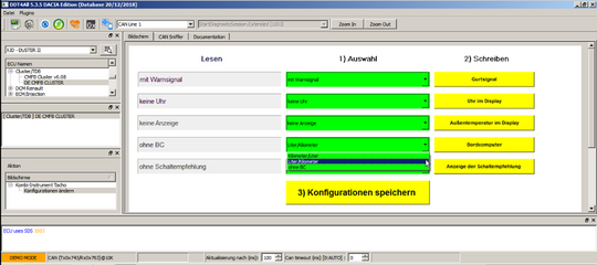

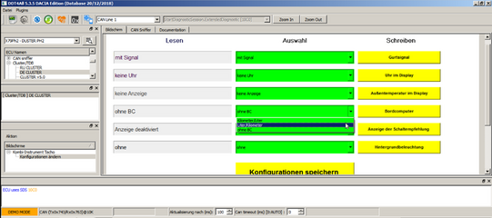

Mach Dir klar was Du benötigst (möchtest).
Wenn Du aktuellen Verbrauch und Restreichweite freischalten möchtest, werden Dir nur die Daten für Benzin angezeigt. Mit LPG geht nicht.
Danke für die tolle Antwort.
Bin die ganze Zeit am suchen sonst hätte ich mich nicht an euch gewandt.
Ich hab mir das ja auch freischalten lassen, aber es macht eigentlich keinen Sinn. Dadurch das ich immer mit LPG fahre stehen da völlig unplausible Werte. Restreichweite 9000km und steigt weiter :-)
Allerdings kann man sich nen weiteren Tageskilometerzähler freischalten lassen, was schon eher nützlich ist.
