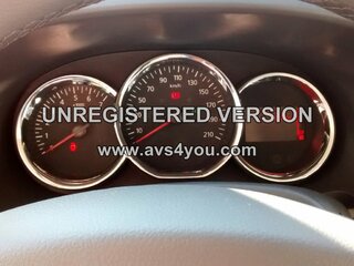

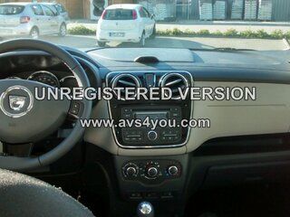

Hallo Gemeinde,
heute ist unser Lodgy beim Händler angekommen. Hurra. Gleich mal hingefahren und in Augenschein genommen. Alles in Ordnung soweit. Schön mit Tempomat und ECO.
So, mein Anliegen. Kein Bordcomputer. Hatte ich ja in der Beschreibung gelesen.
Hatte aber gedacht, zeigt einfach nur keine Verbrauchswerte im LPG-Betrieb an.
Doch leider, gar nicht! vorhanden. Nur Tageskilometerzähler, Kilometerzähler Temperatur und Uhrzeit.
Hat jemand von Euch eine Ahnung, ob die Verbrauchsanzeige überhaupt in der Elektronik ist und einfach nicht aktiviert, oder ob sie überhaupt nicht vorhanden ist, dh. zb. keine Sensoren etc.
Wenn vorhanden, hat jemand eine Ahnung ob und wie man die Anzeige aktivieren kann?
Mit freundlichen Grüßen, 3glocken

BC sollte immer aktivierbar sein ... ob er im LPG betrieb noch geht ist fraglich ... Es kann sein das er durch die fehlenden Werte komische Sachen anzeigt und Werte falsch berechnet...
So, beim Händler gewesen. Bc auf " Alle Anzeigen" eingestellt. Wie befürchtet, keine Verbrauchsanzeige im Gasbetrieb.
Okay, war ein Versuch wert.

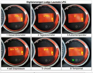

jetzt habe ich auch ein paar Kilometer abgespult und bin von der Digitalanzeige einigermaßen genervt.
Für mich sinnvolle Anzeigen wären Uhrzeit, Kilometer, Außentemperatur - alles vorhanden und soweit gut.
Probleme:
1. Es lässt sich immer nur ein Wert anzeigen, obwohl die Anzeige doch mehrzeilig ist (?) - siehe Beitrag von Texas, dort ist in der untersten Zeile immer die Uhrzeit angezeigt. (bei mir ist das CD-Radio eingebaut, welches die Uhrzeit nicht anzeigt.)
2. Da ich wenig in der Stadt unterwegs bin, benutze ich oft den Tempomat. Sobald man ihn einschaltet, erscheint die Tempomatanzeige mit der eingestellten Geschwindigkeit. Stellt man sich wieder eine sinnvolle Anzeige ein, z.B. die Uhrzeit, wechselt die Anzeige nach ein paar Sekunden auf die Tempomatanzeige - wen interessiert das, die Geschwindigkeit habe ich doch selber eingestellt...
Hier also meine Fragen:
1. @3glocken Was wurde bei dir vor bzw. nach dem Freischalten des BC angezeigt? War die Anzeige ein- oder mehrzeilig? Was hat das Freischalten gekostet?
2. Gibt es noch weitere Ausstattungen, in denen die Digitalanzeige einzeilig ist?
Vielen Dank für die Antworten
Sherlock

Es ist mit der Version 1.2 16V LPG möglich die Software aktualisieren, um On-Board-Computer, der in der Version ohne LPG laufen?
Ja man kann die Konfiguration der Instrumententafel ändern.
Der angezeigte Verbrauch ist aber nur eine Berechnung aus den Benzineinspritzzeiten.
der Logan mit LPG hat ja keinen Bordcomputer. Heißt das die Anzeige fehlt komplett, oder wird da wenigstens die Außentemperatur angezeigt?
