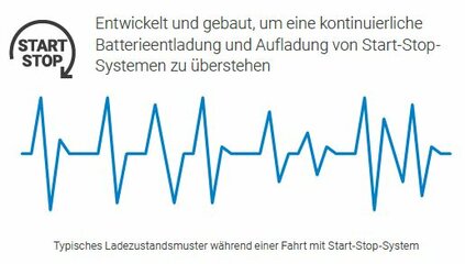

Sehe ich auch so, wobei heutzutage wohl die zyklische Belastung von Micro Hybrid und entsprechendem Batteriemanagement sich als größter Feind bzw. Herausforderung darstellt, einen schönen Satz fand ich einem einem Batterie PDF von Exide.
Nicht umsonst stellen die Hersteller ja heutzutage alle möglichen Klimmzüge an, mit der Entwicklung von EFB und AGM Batterien, um einerseits der Gitterkorrosion, anderseits der Sulfatierung im stark zyklischen Betrieb - auch mit höheren Ladespannungen - entgegen zu wirken.

Da hätte ich mal eine Frage an die Batterie-Experten unter Euch. Leider habe ich ja meinen im Juli dieses Jahres bestellten Sandero Stepway noch nicht:) aber ich habe schon darüber gelesen, dass die Batterie sich durch die Start-Stop-Funktion unter andereem sehr leicht entladen soll. Und das dieses neue Lademanagement die Batterie nur immer bis zu 80% laden soll.
